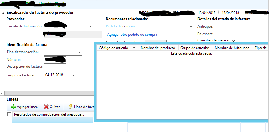

Lo que me está sucediendo ahora es que cuando quiero hacer una factura de proveedor con líneas de artículos desde las demás empresa no puedo visualizar los artículos lanzados. solo los veo en una sociedad y fue la que corri el proceso, será que me faltaría modificar algo?
Esto es lo que me pasa en otras sociedades no puedo ver los articulos

Todas las sociedades tienes ya los prodcutos emitidos pero no los puedo visualizar en pedido de venta.

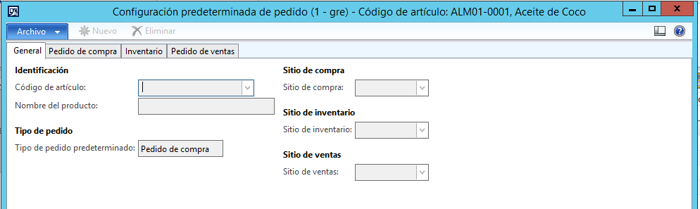

abril 20, 2018 a las 2:10 pm #15148Ve a la ficha del producto emitido y en la pestaña de administrar inventario en informacion predeterminada del pedido:

abril 23, 2018 a las 9:55 pm #15149Hola Hugo gracias por la respuesta, cuando te refieres a esto Ve a la ficha del producto emitido y en la pestaña de administrar inventario en informacion predeterminada del pedido:
yo fui ahí y esta vacío, debería tener en la pestaña el número de artículo?

abril 25, 2018 a las 4:00 pm #15151Hola!
finalmente es eso, no te ha creado la iformacion predeterminada del pedido y sin ella no puedes transaccionar. Puedes crearla a mano o instalar el segundo hotfix y volver a importar.
