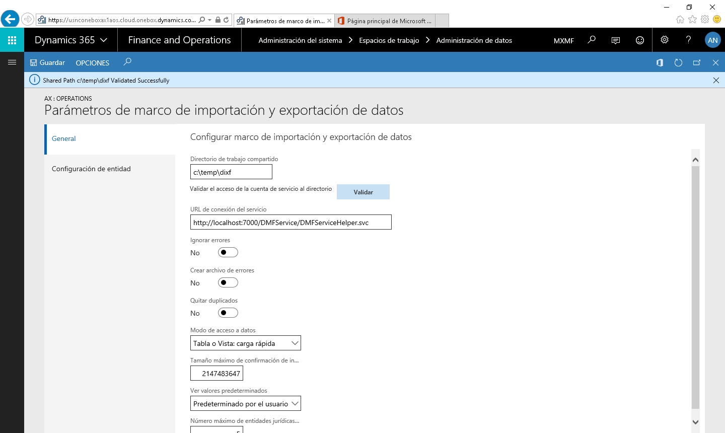

    Estoy intentando cargar las plantillas predeterminadas que tiene Finance for Operations para realizar las importaciones de datos pero me manda el error “Unable to connect to the remote server” y la verdad no tengo idea a que se refiera.

    HOla Annet, verificaste ir a:
    Marco de exportación de importación de datos> Configuración> Parámetros del marco de exportación de importación de datos.
    Eche un vistazo al parámetro Directorio de trabajo compartido y presione el botón de validación.

    La ruta compartida me la marca como satisfactoria

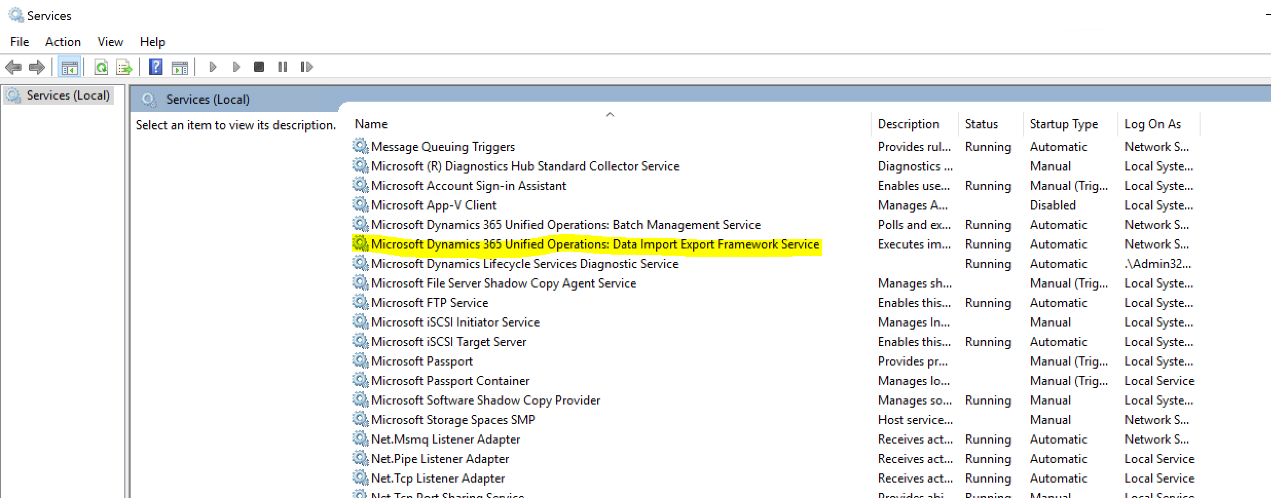

    Hola Annet,
    Revisa por si acaso que el servicio está corriendo. Como es una maquina de demo no deberias tener problremas para acceder por Terminal Server.
