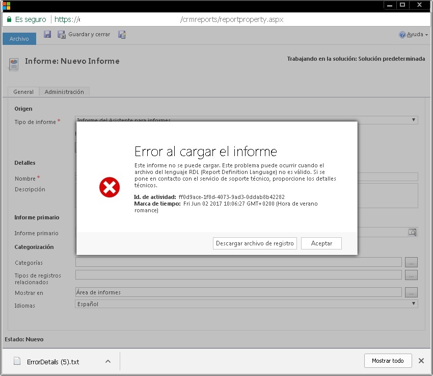

    Necesito personalizar y crear informes en Dynamics 365.
    Genero el informe desde un FecthXML exportado en Dynamics. Lo trato con las ssdtools, le doy forma y soy capaz de ver el informe desde las SSDTools sin problema.
    Vuelvo a Dynamics, entro en la solución, voy a informes, selecciono nuevo e intento generar informe desde fichero existente, selecciono el rdl generado y me da error en la importación

    tengo exactamente el mismo problema. Incluso he probado a generar el informe con el asistente de CRM, descargar el rdl, abrirlo en el proyecto de VS y aunque puedo ejecutarlo en la preview de VS me da ese error al subirlo.
    No he encontrado el motivo, utilizo la última versión de SSDT y tengo instaladas las BIDSextensions, si consigues dar con el motivo te agradecería que lo compartieses.

    http://www.itaintboring.com/dynamics-crm/rdl-file-is-not-valid/
    Prueba esto, a mi me ha servido.
    En lugar de utilizar el .rdl que editaba directamente en VS he compilado el proyecto y utilizado el que genera en bin. Hace cambios en el xml al diseñar los informes en VS que luego hace el .rdl incompatible con CRM.
    Pero he subido el generado tras compilar sin problema,
