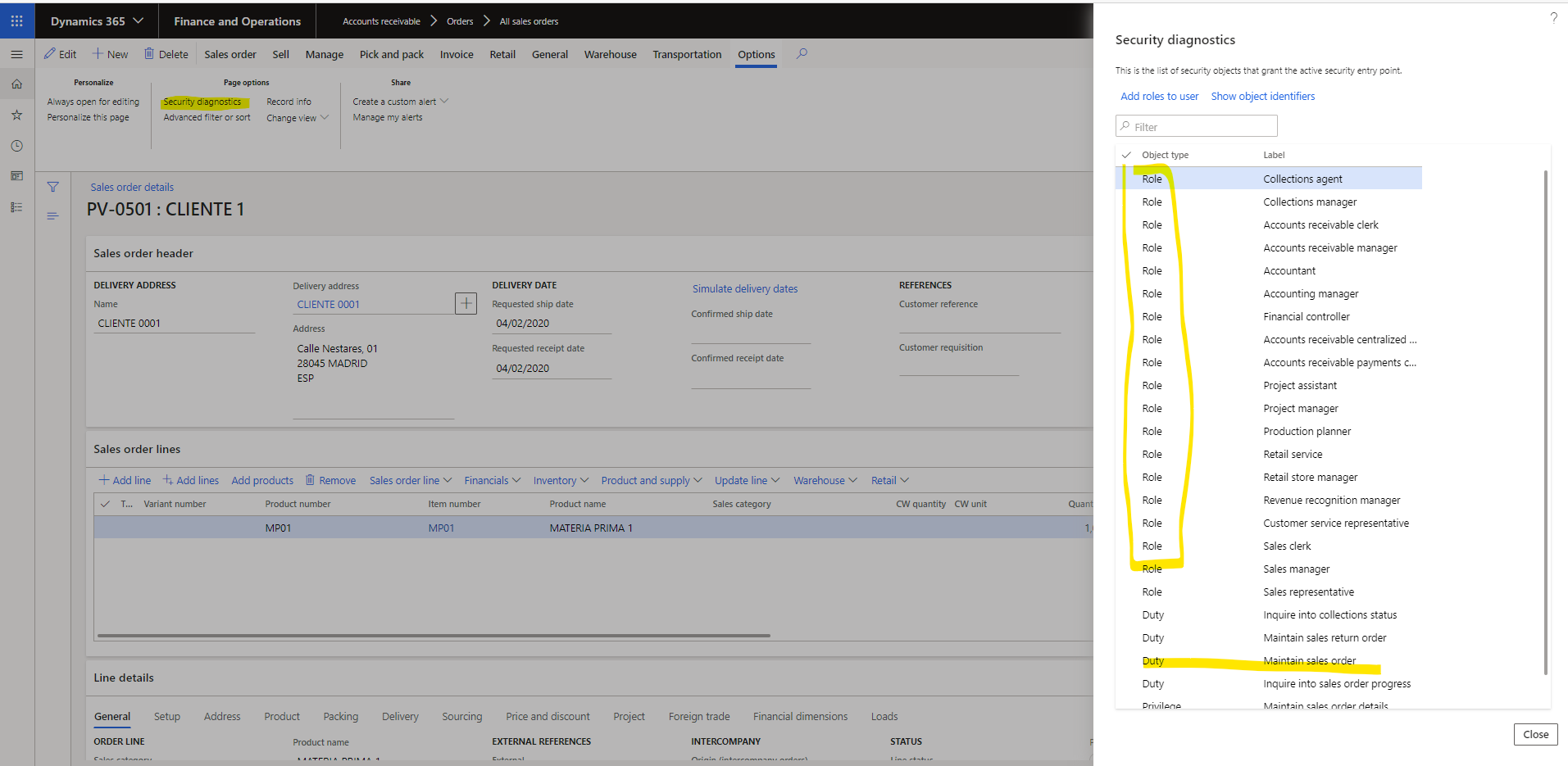

febrero 13, 2020 a las 5:14 pm #16737Te cuento como lo hacemos normalmente;
En D3FO vas al formulario que quieres comprobar (por ejemplo pedidos de venta) y en la pestaá de opciones vas a diagnosticos de seguridad, veras una pantalla así:
Si solo aparece uno o dos roles, ya sabes que roles son, si aparece muchos como en este caso significa que muchos roles pueden acceder y necesitas revisar quien puede crear. En este caso bajas a los duties o a los privilegios y luego te vas a administración del sistema->seguridad->configuracion de seguridad. Buscas el duty “mantain sales orders” y te dirá en que rol está:
Con esto ya sabes el rol o roles que permite editar pedidos de venta. Ahora te vas a la guia y lo buscas:
Y ahi compruebas que Sales Clerck es activity. Pero si el usario tiene otro rol que necesita la full habrá que darle siempre la mas alta.
