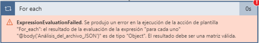

    Estoy empezando en el mundo de las logic apps y me he encontrado con el siguiente errror al processar una petición, el problema parece ser que es debido a que el tipo de datos que espera es que sea un Array, pero le llega un object, he intentado cambiar el paso anterior del analisis del archivo JSON a Array pero no ha funcionado correctamente.

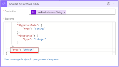

    El paso previo es un analisis del Archivo json que es de tipo object
    el siguiente paso es un for each donde salta el error siguiente:

    Buenas David, tienes un ejemplo completo del JSON que recibes? Si es así, la mejor forma de crear el esquema (en el caso de que no lo hayas hecho así ya) es darle a “Usar una carga de ejemplo para generar el esquema”. Ahí, copias el JSON que tengas de ejemplo y debería de crearte el esquema correctamente. Intenta que ese ejemplo sea lo más completo posible para que sea capaz de reconocer todos los tipos de datos de forma correcta. Un saludo.

    Hola Juanan,
    He resuelto ese problema, finalmente no era el mapping sino el bucle ya que el mapping devolvia un objeto y no un array que pudiese processar.
