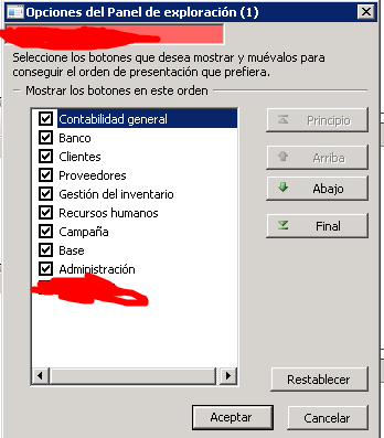

    Buenas Jesús Manuel,
    Es para un solo usuario? porque podría ser un tema de permisos.
    En caso contrario otra opción es ir a las opciones del panel de navegación y ver si están habilitadas.
    No tengo a mano ninguna 4.0 pero este pantellazo es de una 2009:
    Un saludo

    buenas tardes,
    antonio,
    gracias por responder
    el tema me pasa solo con el usuario administrator, para hacer una prueba solo le deje el permiso de admin, pero sigo con el tema, por suerte con mi usuario puedo acceder a los menos, he probado lo que me indicaste pero la situacion a un continua,

    A mi me paso lo mismo en un cliente hace muchos años …
    Creo recordar que la solucion paso por crear un nuevo grupo de permisos al que llamamos TODOS y le asignamos todos lo permisos, luego este permiso se lo asignamos al usuario admin.
    Espero te sea de ayuda.
