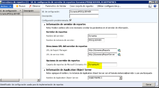

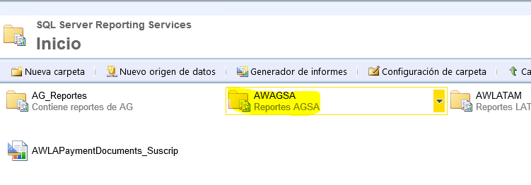

Una vez finalizado el report, tienes que implementarlo, bien desde visual studio, bien desde AX, o bien desde power shell, y como bien dice el compañero David, ese report se creará dentro de la carpeta Dynamics AX que se encontrará dentro de los reports de Reporting Services.
