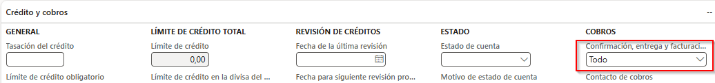

    Buenas:
    Tengo el siguiente parametro en la ficha de cliente que siempre me trae por defecto en “Todos”.
    No estoy encontrando la forma de colocar para que siempre al crear un cliente me traiga por defecto en “No”. Por si alguien sepa, agradeceria su ayuda.

    Hola AXAF, he pegado tu pantalla directamente a ChatGPT 4.5 ya que con la gestión de crédito en Dyn365FnO no recordaba exactamente donde estaba ese parámetro predeterminado en AX 2012 R3.

    Claro, lo que necesitas hacer en AX 2012 R3 para que al crear un cliente te traiga por defecto la opción de bloqueo de “Confirmación, entrega y facturación” como “No“, es ajustar la configuración en los parámetros de cuentas por cobrar de la siguiente manera:
    1. Accede a:
      • Cuentas por cobrar → Configuración → Parámetros de cuentas por cobrar.
    2. Dirígete a la pestaña “Crédito y cobros”.
    3. Dentro de la sección “Bloqueo”, busca la opción “Confirmación, entrega y facturación“.
    4. Allí establece el valor por defecto que deseas, en tu caso “No“.
    Al realizar esto, cuando crees un nuevo cliente, automáticamente tendrá configurado ese bloqueo como “No“.
    Si no encuentras esta opción en los parámetros mencionados, deberás considerar un ajuste a nivel de personalización o desarrollo (mediante código X++) para fijar ese valor predeterminado en la creación del cliente, porque AX 2012 R3 por defecto toma la configuración definida en parámetros generales.
