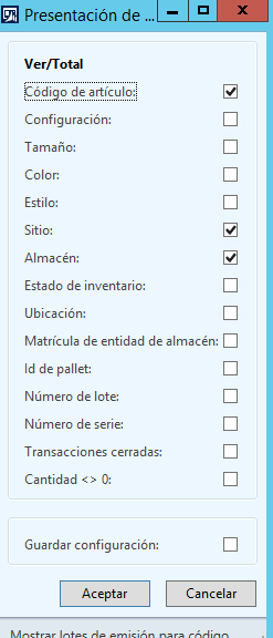

    Hola, Estoy teniendo problemas a la hora de exportar a excel mediante la combinación de tecla Ctrl+t, antes que agregue las dimensiones exporta 4000 registros en 30 segundos, pero una vez que le agrego las dimensiones, está claro que aumenta las líneas pero ya ahí se puede demorar mucho.. hay alguna solución que mejore la exportación? o si debería ver otra forma? o ver indices?
    Gracias por la ayuda.

    Buenos días Miguel,
    Te aconsejo que chequees los índices de las tablas implicadas, por ejemplo, InventSum.

    Hola Miguel, adicionalmente a lo q dice ALC revisa de qué volumetría estás hablando para dicha consulta porque al sacar dimensiones y no paginar como en 365 el sistema se queda frito. Saludos!

     gracias por la respuesta ALC y Antonio, si estuve mirando y al sacar las dimensiones llega a mostrar las de 15000 registros, puede ser también esto
