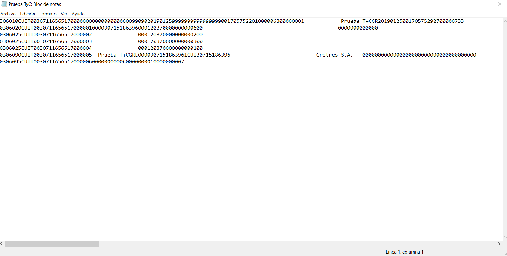

Hola buen día, estoy teniendo problema a la hora de escribir un archivo con la clase TExtIO, antes no me pasaba , ahora me empezó a pasar,
esté archivo lo utilizó para subirlo a un banco y hacer pagos.
Lo que me pasa es que el archivo se genera bien y sin salto de líneas, pero cuando se procesa en el banco dice que tiene saltos de líneas.
Alguna ayuda?Muchas gracias
imagen de como el banco detecta los saltos de líneas
imagen de como sale el archivo

Hola adriá gracias por la respuesta, outRecordDelimiter esto no estoy utilizando, nadie edita el archivo, a veces me genera con salto de lìnea y otras no.

Gracias Juan, el mètodo que utilizo es write. lo que pasa ahora es que a veces genera el archivo, otras no, lo crea con salto de línea.

marzo 15, 2019 a las 3:12 pm #15896Puede que algun campo que estes insertando tenga un salto de linea interno, esto es normal si estas grabando algun campo que se introduzca desde un campo de formulario que permita varias lineas. (algun texto o descripcion ampliada) si es caso puedes eliminar los saltos de linea antes de añadir el campo al fichero. te paso un trozo de codigo…
