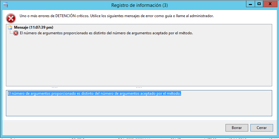

    Hola, estoy tratando de escribir un excel , las líneas que estoy procesando son 700 más menos , no se si tiene que ver con la cantidad porque si pruebo con menos lineas funciona…
    Alguna ayuda que me puedan ofrecer, gracias

    Hola Miguel,
    normalmente este error es por un error de casteo o algún campo que falla al pasar al objeto COM. Lo tienes todo dentro de un try-catch para poder capturar la excepción de tipo CLR? Seguramente si puedes detectar en que registro falla veas que falta algún campo o que su valor no es el esperado.

     Hola gracias por la respuesta, es muy raro lo que pasa… logre que exportará todo , si le doy click al botón que genera el excel y no muevo el mouse y dejo que procese todo exporta, si muevo el mouse o minimizo la ventana del escritorio remoto tira ese error. No sé porque pasa esto.
    Igual los campos que quiero exportar son el mismo formato que cuándo tengo 10 líneas exporta bien..
    Muchas gracias por la ayuda.
