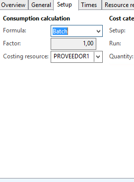

    Casualmente tengo la misma configuración que muestras; por LOTE

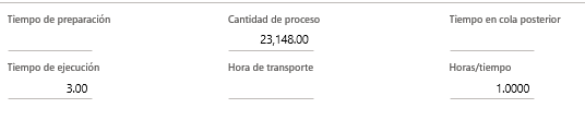

    En tiempos:
    Y a su vez, como LOTE creo que no coge ningun valor de capacidad, pongo cero.

    El problema que veo es que si usas la capacidad por lotes, lo que le estas diciendo es que para enfriar 23 pallets tardas 3 horas independientemente de si enfrias 5 o 18, y el sistema lo que hace es:
    1 Pallet: 3 horas
    10 pallets: 3 horas
    23 pallets: 3 horas
    24 pallets: 6 horas.
    46 pallets: 6 horas
    47 pallets: 9 horas…
    Esto sirve sobre todo a procesos quimicos donde tienes un lote de mezclado con una capacidad de n litros y no importa si lo llenas o no, el tiempo es siempre el mismo.
    Por lo tanto no creo que este modelo te valga. Si realmente quieres que cada pallet que salga pase por una operacion de enfriamiento de 3 horas habría que ponerlo como piezas/hora con superposición de 1 pero no podrias definir la capacidad de 23 pallets a la vez (tambien podrias ponerlo como tiempo de cola posterior pero no tendría coste/hora). La forma que podrias probar es crear un grupo de recursos de tipo tunel de secado con velocidad de 1 pieza/3 horas y con 23 recursos asociados del mismo tipo/capacidad. Luego la ruta la creas a nivel de Grupo de recursos y no de recurso y con eso te tendría que funcionar ya que el sistema buscará la capacidad disponible en el grupo de recursos y lo asignará a un recurso concreto.
