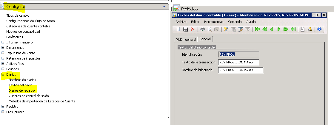

    #11063
    RangoDavid Rodriguez
    David Rodriguez
    8.050 Rincoins
    en esta ruta se encuentran
    #11064
    David Rodriguez
    8.050 Rincoins
     de acuerdo al tipo de diario que se seleccione se asocian automaticamente al diario que se va creando.
    saludos.
    #11065
    David Rodriguez
    8.050 Rincoins
    hola, podrias explicar un poco mas por favor como se usa ese numero de identificación ? como lo combinas con el diario ??
    dentro de las opciones que puedes ver en CGeneral/configurar / Diarios
    puedes asociar a que tipo de diario el texto en la transaccion.
