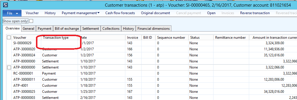

    Buenas Tardes a todos
    tengo una duda muy importante, loque pasa es que tengo una aplicacion externa para cargar saldos iniciales (web service), cargar ordenes de venta, ordenes de compra etc lo que esta pasando es que al momento de registrar estas transacciones que vienene del web service no se me esta llenando el campo Transaction Type para saber de que viene del modulo viene.
    un ejemplo es cargo un saldo inical, este me crea un diario general abierto, al momento de validarlo todo esta Ok y lo registra muy normal al ver las transacciones en uno de estos clientes el campo transaction Type no se lleno , se hace el mismo ejercicio desde AX creando el diario manual con las mismmas lineas, es decir los mismos clientes y al momento de registrarlo este campo si queda lleno
    alguien sabe por que no se llena el campo?

    Esto se resolvio y en cada linea de los diarios si esta el campo que se deberia llenar por debajo
