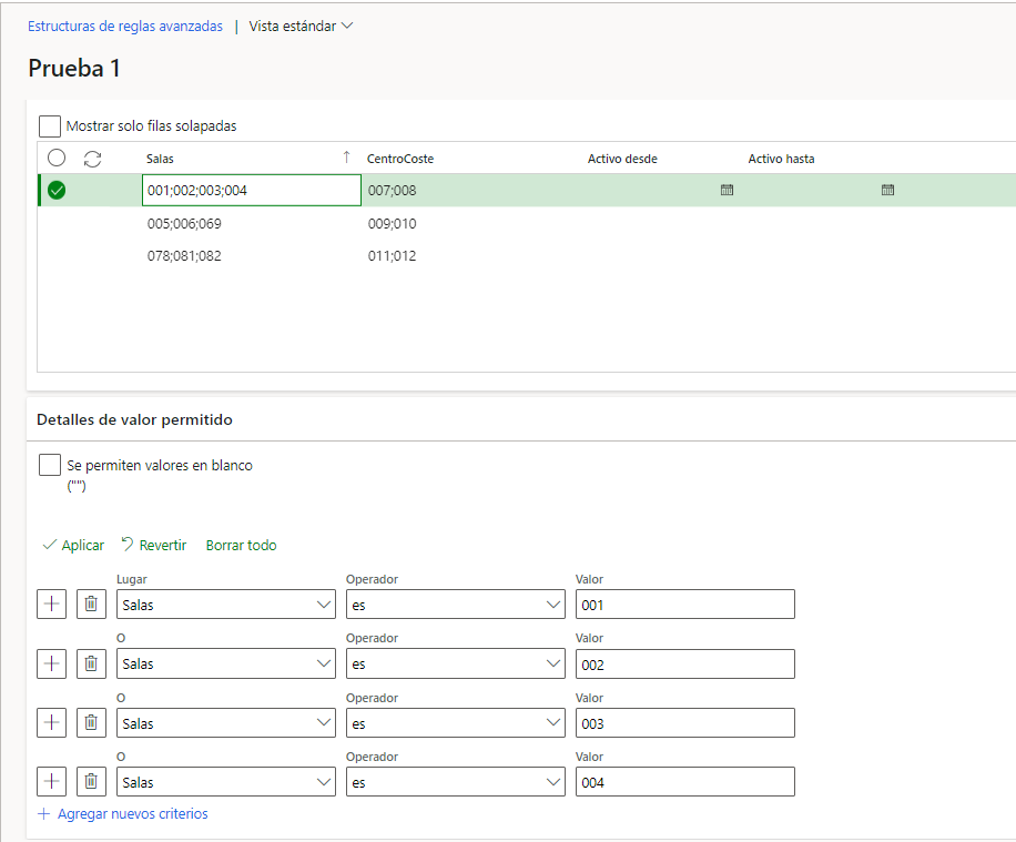

    1. Definiendo mismo desde la estructura contable los grupos de valores que se pueden imputar (por ejemplo este es de un contoso)

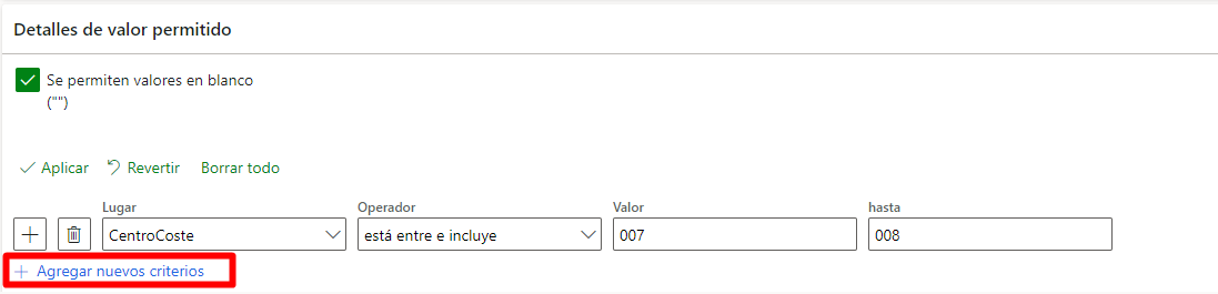

    O bien adicionando una regla avanzada para las cuentas, otro ejemplo:

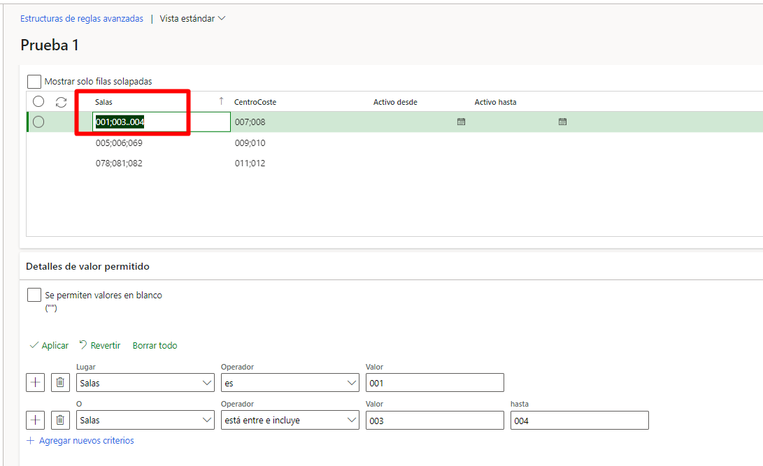

    La lógica del sistema en estas configuraciones no es que puedas excluir, sino que permites rangos de valores de dimensiones. Entonces, por ejemplo, si necesitas excluir el valor 002 de las salas, tienes que configurarla asi:
    Te dejo el doc de MS con las reglas avanzadas para ver como configurarlas. Un saludo
