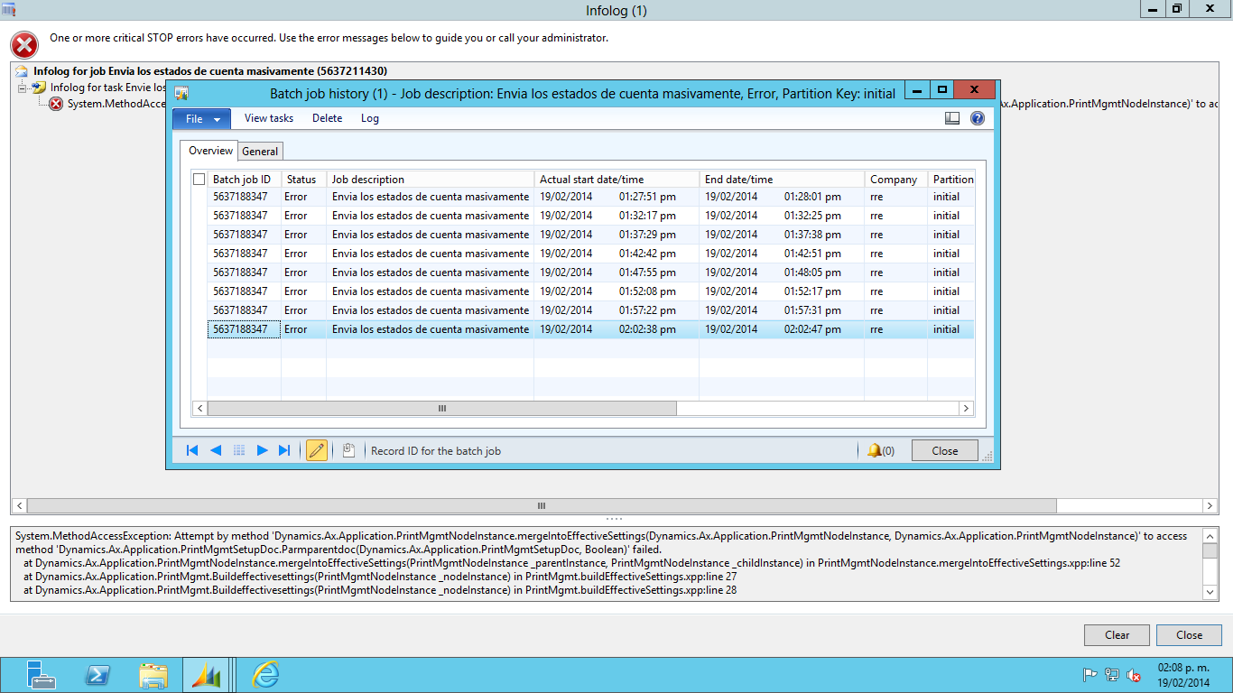

Hace dos semanas atrás mi job funcionaba, corriendo el batch y enviando los estados de cuenta a los correos configurados de cada cliente. Sin embargo, hace una semana se hizo un planchado de la instancia que comúnmente uso para desarrollar en AX. En ese entonces, no le dí importancia, sin embargo, ayer que traté de probar el batch con un nuevo job descubrí que no se estaban enviando los estados de cuenta. Así que revisé el historial del batch y encontré que en su estado marcaba "Error".
El batch detectó el siguiente error, "System.MethodAccess Exception: Attempt by method to Access Method failed".
Lo primero que hice fue correr mi clase de envio de forma manual sin el batch y descubrí que de forma manual mi clase realiza el proceso de envío sin que me marque error. Pero, el chiste de mi clase es que ejecute el proceso de manera automática cuando se corre el batch.
