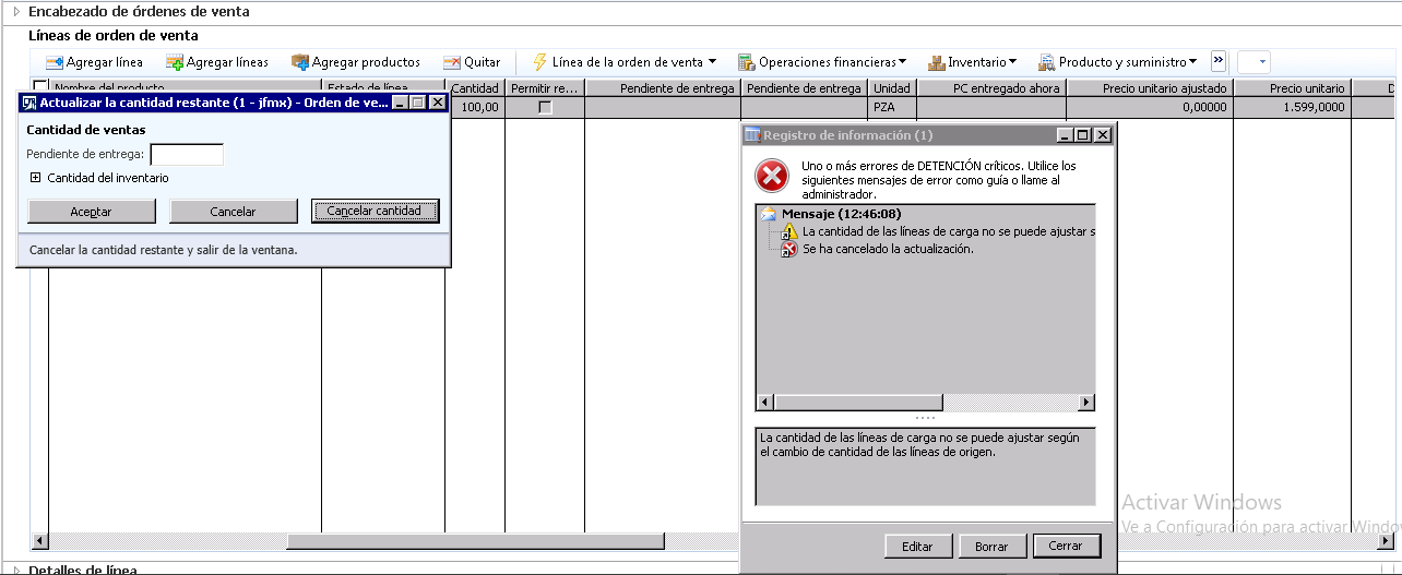

    Buena tarde a todos.

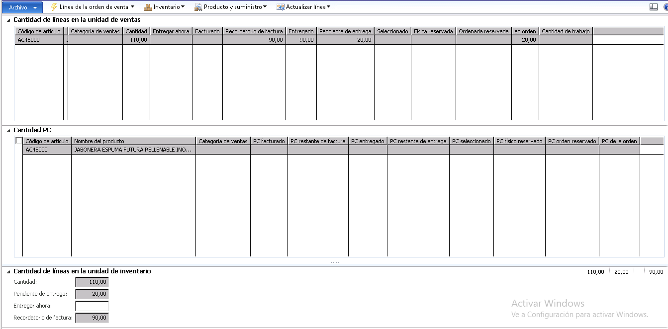

    Alguien me puede apoyar con lo siguiente, estoy tratando de cancelar la cantidad pendiente de entrga de una OV y me sale el warning de la imagen, cabe mencionar que estoy utlizando la gestion avanzada de alamcenes.
    Gracias y saludos

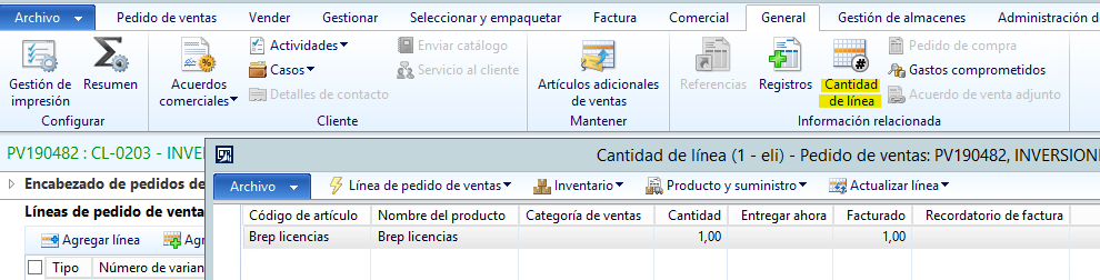

    Hola Jose, déjanos ver qué estado tiene tu transaccional y en la cabecera de pedido esta opción:

    Que tal Antonio.
    Te comparto la informacion. Saludos

    has podido eliminar la carga y el envio de esa linea? al usar WMS seguramente se te generaron esos documentos tambien.

    No, tampoco he podido eliminar la carga y el envio, la unica forma de liberar el inventario es cancelar la seleccion, la reserva y quitar la linea.
