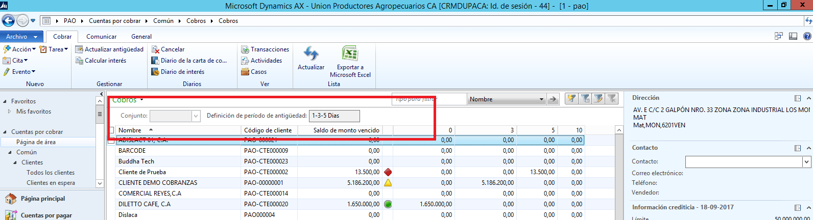

    BUenas Tardes
    Un saludo a la comunidad, en esta oportunidad tengo una duda? en que parte de parametros de clientes, puedo realizar la configuracion para que esta casilla, de Conjunto?
    Ya realice, la configuracion de las INstantaneas de vencimiento, y la seccion de Secciones de clientes pero aun asi, no se me habilita, Alguien sabe como se activa muchas gracias de antemano

    8.050 Rincoins
    creo que va a consultar el grupo asociado al agente de cobros(empleado) , intenta asociando esto en
    clientes/cobros/agente de cobros, me comenta si funciona.

    Hola Ernesto, en la sección Periódico / Calcular vencimientos de saldos de clientes – tienes un proceso que permite lanzar el periodo de antigüedad o instantánea de vencimientos decidiendo qué foto quieres tener en el formulario en el que estás.
