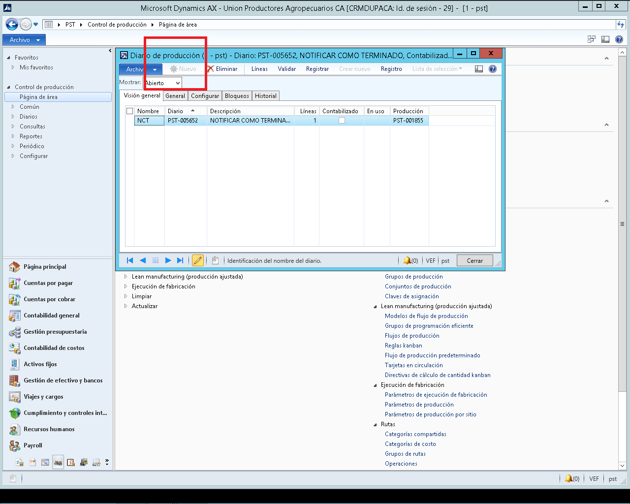

    Disculpen la molestia, tengo un problema ya que en Control de Producción>Diarios>Notificar como terminado, no me permite crear una nueva notificación, ya que el botón esta como desestabilizado, estoy revisando la configuración en parámetros de producción pero no e detectado nada
    gracias por la ayuda que me puedan brindar

    En que estado está la producción? Fijate si el diario anterior tiene chequeado “finalizar”

    El Anterior esta Registrado como Terminado? es probable que si otro usuario no haya cerrado bien o dejo un cuadro abierto este dando este problema?

    Hola Ernesto,
    Si la producción se cambio al estado “Terminado” significa que se ha cerrado y ya no permite nuevos registros de ningún tipo. El estado de cierre se utiliza para generar los costes finales de la producción y suele realizarse una vez sepamos que no se va a imputar o corregir los consumos. Mientras tanto podemos notificar como terminado las veces que queramos.
    Intenta restablecer estado a notificado como terminado antes de intentar registrar un nuevo diario.

    No me lo permite, como se puede hacer? borrar por tabla?

    no,una vez terminado ya no se puede restablecer, es el único estado que no lo permite y modificarlo por tabla es peligroso pq tiene muchas transacciones contables detrás
    Tendrías que ajustarlo por diarios de ajuste de inventario, consumiendo la materia prima que te quedo por consumir. Si todavía tienes que producir mercancía, puedes crear una nueva producción.

    wowww, entonces hasta que no consuma la materia prima?, no podre desbloquear el boton de Nuevo?

    Si que fue una metida de pata, Tampoco me va a permitir crear otra orden?
    Que locura 😀
    Entonces descarto el tema de la tabla y el de configuración? ya que no permite hacer nada
    y me aparece como abierta no como registrada y tampoco puedo registrarla

    Es como te comentaba, si está terminada no puedes registrar ese diario, debes eliminarlo y crear una nueva producción si necesitas notificar como terminado algún producto.
