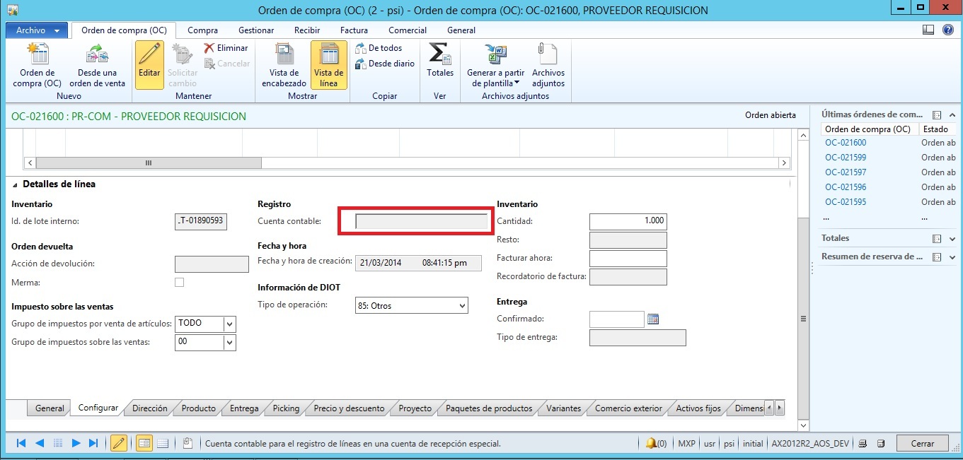

    tengo un problema con un campo en las ordenes de compra.
    les comento: en el detalle de las lineas de la Orden de compra, en la pestaña configurar, hay un campo llamado cuenta contable que no permite editar el sistema.
    La pregunta es si alguien sabe que hacer para poder editar ese campo? . ya revise las propiedades del campo desde el formulario y desde le tabla y no es por ahí.
    espero y me puedan ayudar.

    Hola.
    Entre otras cosas te tienen que dar las condiciones del método de la tabla purchLine canEditLedgerDimensionDefaultAccount.

    1.050 Rincoins
    Excelente Muchas Gracias por el aporte.
    ya puedo editar el campo y ver mi afectación e mis cuentas contables.

    Hola Jose Alberto, solo una puntualización. El peligro de poder editar la cuenta contable de un producto emitido es que no tengas el mismo reflejo en contabilidad que en gestión, es decir, si el sistema contabiliza por el Registro que tenga configurado por defecto, esa cuenta contable no coincidirá con lo que realmente indican las transacciones de inventario de ese producto. Recibe un cordial saludo.

    Estimado recuerde revisar si esta configurado el Registro a las cuentas contables, de Pedido de Compra, Inventario, Desviaciones, etc. ya que estas deben estar asignada por los Grupos de Articulos en donde se realiza la contabilización.
