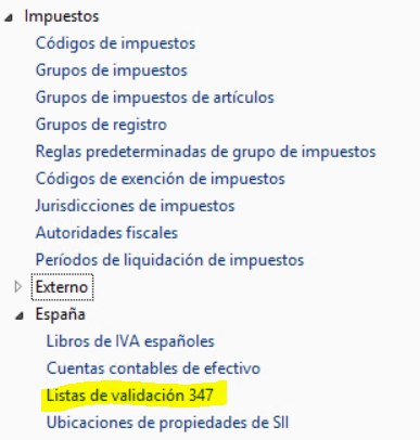

    Buenos días Fernando,
    Uno de los formuarios que tienes que revisar antes de generar el modelo 347 es la lista de validación del 347. Este formulario está en Contabilidad General / Configurar / Impuestos / España. En este formulario se indican todos aquellos impuestos que NO se necesitan informar en el modelo 347 como por ejemplo las retenciones, si los códigos de impuestos de compras los habéis incluido en esta lista no os aparecerán en los datos del informe.

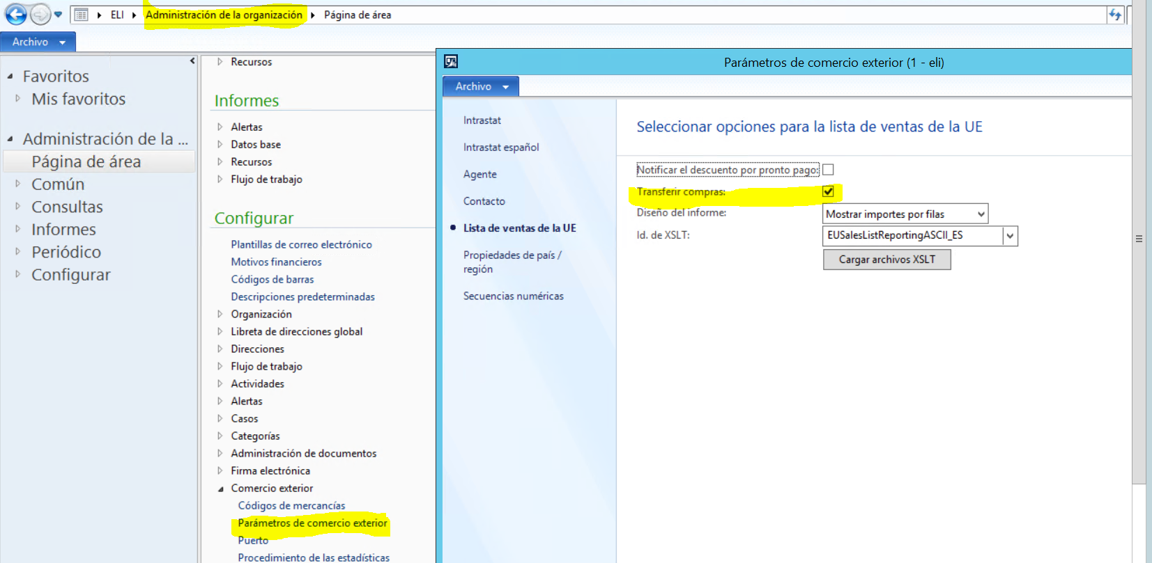

    Es en el modelo 349 donde si hay un parámetro especifico para indicar que genere las transacciones de compras. Si es este modelo el que necesitas, el parametro está en administración de la organización en parámetros de comercio exterior.
