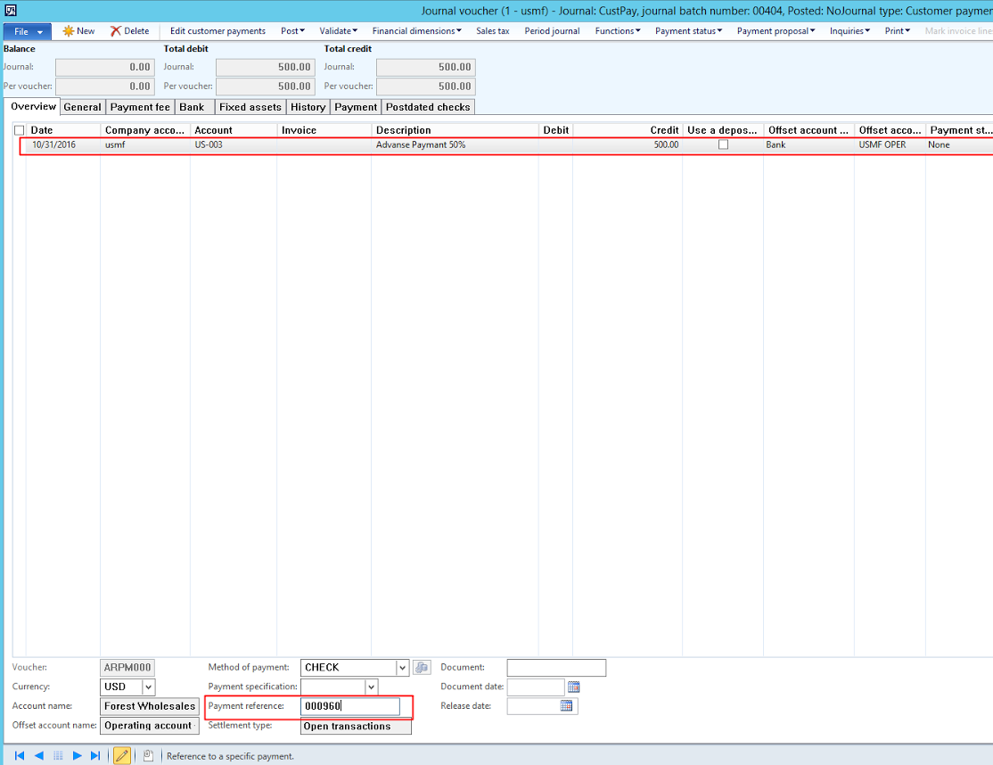

    En este caso tengo una duda, o mejor dicho una pregunta, en estoy viendo que en Ordenes de ventas, se puede asociar un anticipo a un pedido, pero al ver la barra de herramientas, pestaña vender grupo anticipo aparece el campo desabilitado, en este caso como se haria para habilitar anexo la pantalla
    Agradecido de antemano por su apoyo
    #14549
    Buenas Ernesto, la respuesta es sencilla. Los anticipos de Clientes se tienen que gestionar desde los propios Diarios de Pago, nunca desde el propio Pedido de Venta. De esta forma, cuando estés creando un Diario de Pagos para reflejar el anticipo, en las propias líneas del Diario existe un campo denominado Referencia de Pago.
    Aquí si reflejas el Id del Pedido de Venta original y registras el Diario, cuando vayas de nuevo a tu pedido de venta, ya verás el campo habilitado de Anticipo con el valor de saldo actualizado.
    #14550
    Buenos Dias
    Si tal como sospeche, en el diario de pago, solo que me llamo la atencion ese cambo desabilitado, al parecer
    muchas Gracias
