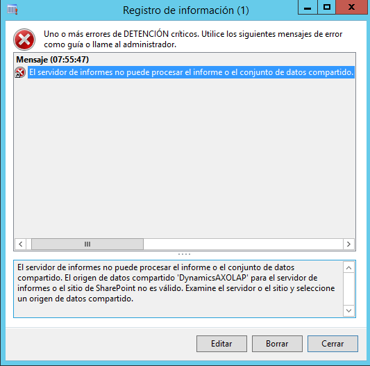

    Primeramente un saludo a toda la comunidad en este caso me encuentro, tratando de imprimir unos reportes enn el modulo de control de produccion, los mismos son atraves de los cubos y la Bd Analisis Service, sin embargo al tratar de imprimirlos me arroja el siguiente error…
    en este caso agradeceria el apoyo para saber que puedo valiar para que estos reportes se puedan ejecutar correctamente
    atento a sus comentarios

    Te pasa solo con ese cubo o con todos? Porque lo que parece es que el origen de datos no es valido y debería afectarte a todos los cubos que lo usen.

    Seguramente tengas que desplegar de nuevo los cubos y vas a necistar a alguien de infraestructura para que verifique si están desplegados y si no los vuelva a desplegar:
    Puedes intentar actualizar los origines con esta opcion:
    pero si no están bien configurados los servidores de Analisis server y la bbdd no te va a funcionar.

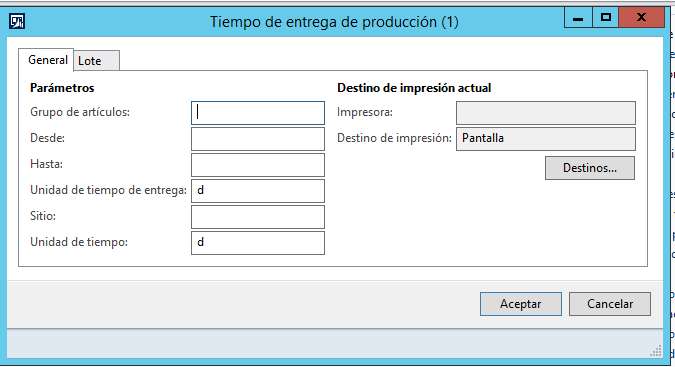

    Realice lo sugerido sin embargo me aparece asi antes de generarse el reporte pero aun asi no se genera porque los campos deberian ser combos o listas despegables
    Descubri que en esta ruta se guardan todos los proyectos no se si deba borrarlos tambien
