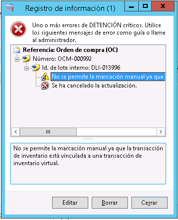

    Se realizó una Orden de Venta un pedido de 100 de un mismo producto y se creo una Orden de Compra basada en esta Orden de Venta. Se esta utilizando el marcado el detalle es que al realizar la recepción el sistema me crea una línea de transacción negativa al querer desmarcar la línea me marca un error diciendo que la Orden de compra esta ligada a una transacción de inventario virtual. Alguien sabe por que es generada esta línea en el sistema ya que al querer remicionar la Orden de Venta marca error por que no hay productos disponibles.(Adjunto imagen).

    La orden de compra y orden de venta mantienen una relación pero el Lote interno es diferente al que se mantiene en la línea. Generando el lote interno de la transacción virtual.

    Es que ese es el detalle, las dimensiones y los datos son los mismos y la OCM es creada desde la ORV. Aunque cree la OCM de esa misma línea genera una transacción ficticia y mantiene la reserva y se necesita transferir esos productos a otro Almacén.

    sé que en este caso esta mal realizado el proceso, el detalle es que fue una equivocación que se realizara de esta manera y se manejo el marcado, el detalle es que ha salido en mas de un caso, por ejemplo:
    Se creo la ORV con dos piezas de un artículo y posteriormente se hizo la OCM basada en la ORV manteniendo el marcado se recepciono el producto y al Facturar la OCM me crea una línea en el Kardex del producto de tipo “Transacción” la cual mantiene como vendida una pieza y al querer remisionar la ORV solo me aparece una pieza disponible de las dos que se les había dado entrada.
