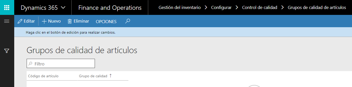

    Hola Elías, si accedes a Gestión del inventario/configurar/Control de Calidad vas a identificar un formulario denominado Grupo de calidad de artículos. Desde podrás identificar los productos que hay incluidos por grupo de calidad e inserta si deseas los nuevos que no te crear Pedido de Calidad (esto es Dyn365 pero te sirve igual):

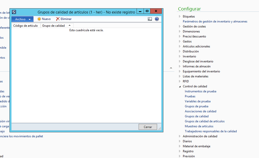

    Buenas tardes Antonio.
    He llegado perfectamente a la ruta que me indicabas, pero no tengo ningun “Grupo de calidad de articulos” (adjunto imagen). ¿Se te ocurre que pueda estar en otro sitio?

    Tienes que usar las asociaciones de calidad, en ellos se puede indicar por artículo, para un grupo o para todos:
