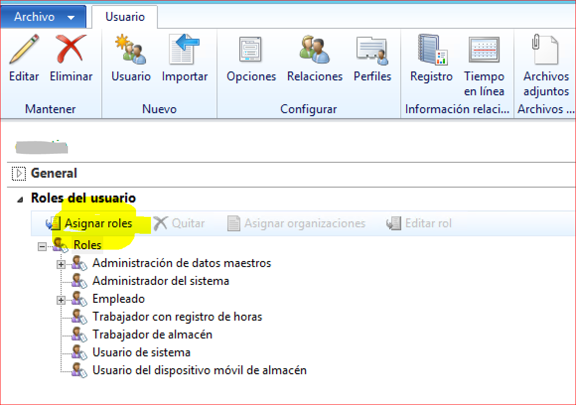

    Desde Administracion del sistema > Configurar > Seguridad > Asignar roles de seguridad

    GRACIAS CRISTINA AYUDAME COMO ASIGNO LOS ROLES ME PUEDES PASAR OTRA PANTALLA COMO HAGO PARA ASIGNARLO Y DISCULPA LA MOLESTIA PORFAVOR
    #16523
     Christian, en el formulario de la izquierda en la parte inferior tienes el boton de Asignar o excluir usuarios, simplemente ve marcando los usuarios y un clic en “Asignar a rol”
    Otra manera de hacerlo es ir a usuarios e ir asignado uno a uno los roles. Ruta: Administración del sistema > Común > Usuarios > Usuarios
