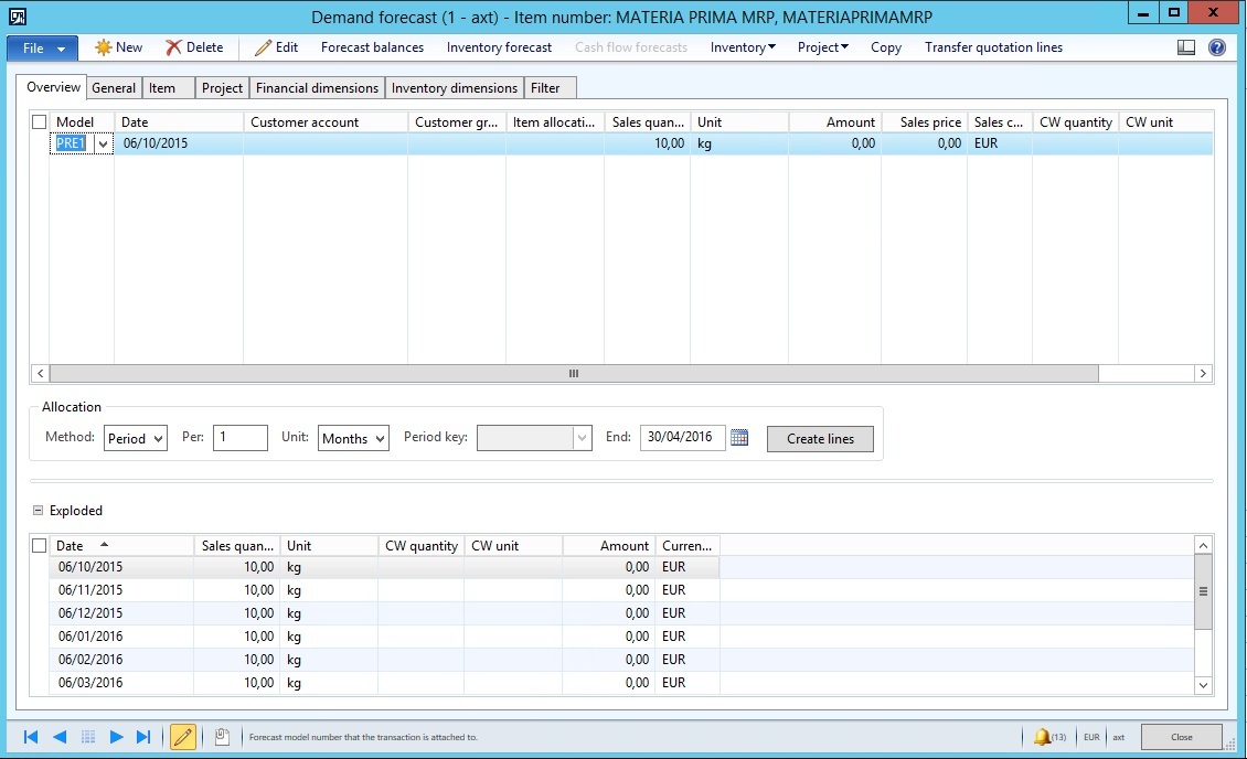

    Hola Francisco Javier,
    Lo que comentas es extraño, Ax analiza el forecast hacia el futuro desde la fecha de hoy  y no debería tenerte en cuenta la demanda anterior, de todas formas revisa los siguientes parámetros:

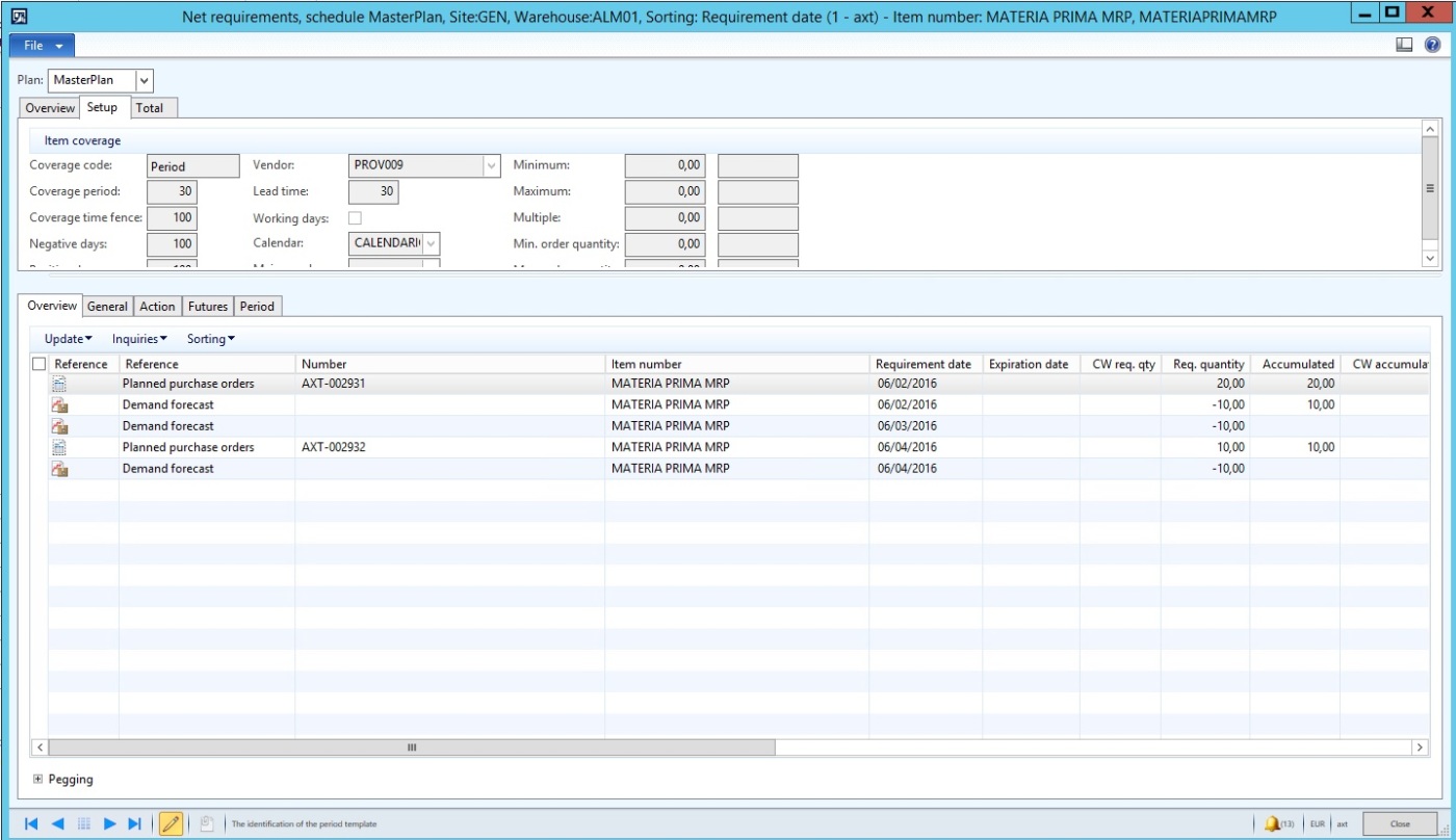

    1. Principios de reducción: Para reducir el forecast sobre las ventas reales.
    2. Días negativos: Para que el sistema no te proponga nuevas compras para cubrir las retrasadas si no que asuma el retraso y mantenga las OC originales.
    3. Días positivos: Para ignorar mercancía en stock de n días de antigüedad
    4. Periodos de cobertura: Para agrupar las compras de n semanas/ meses en una sola.
    En todo caso, lo que entiendo es que las ventas de enero y febrero deberían estar cubiertas por OC de 90 o 120 días antes y que en todo caso podemos tener un sobrante de stock que el sistema tendrá en cuenta para las necesidades siguientes, si esas compras no están todavía entregadas el sistema puede sugerirte que las nuevas necesidades las añadas a la compra ya creadas y si no quieres tener en cuenta ese stock habría que usar los días positivos.
    Por otro lado, las ventas no cubiertas y que no se pueden cumplir tendrán mensajes de acción y de futuro que te deberían servir para controlarlas dentro de la planificación maestra y tomar decisiones.
    Al final tal y como yo lo estoy entendiendo y que puede no ser lo que realmente necesitas: Si hoy implantas AX ya tendrás OC creadas para mercancía que llegará antes de 6 meses. El forecast anterior a la fecha de llegada de esta mercancía no habría que crearlo y a partir de ahí, con las OC’s creadas y el forecast a partir de la fecha de llegada de la primera OC, al ejecutar el mrp debería salir todo correcto.
    Como siempre en estos casos se suele necesitar analizar en mayor detalle para entender mejor la casuística.
    Te adjunto dos pantallas para que veas que un forecast anterior no se tiene en cuenta.
