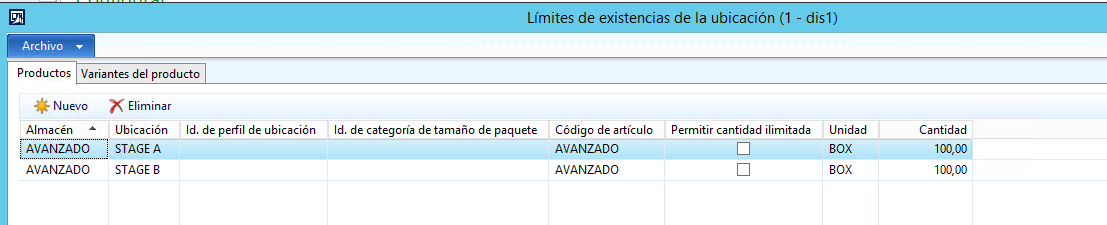

    Hola Kattia, se me ocurre que podrias probar con la siguiente configuracion:
    La ubicacion de muelle de llegada siempre sera unica porque es la que parametrizas desde el almacen, lo que puede tener como ubicacion temporal es un perfil de ubicacion tipo Stage y sus ubicaciones A y B. Y luego realizar el trabajo de movimiento a la ubicacion Put Away
    Utilizar un limite de existencia por ubicacion.

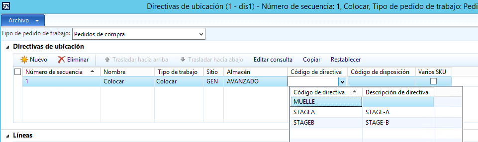

    Recuerda que tambien puedes realizar un split en la recepcion para
    Para poder difernciar que articulos van a la ubicacion A o B deberias tener distintas directivas de ubicacion, teniendo encuenta un codigo de directiva que los identifique con el elemento del menu del dispositivo.
