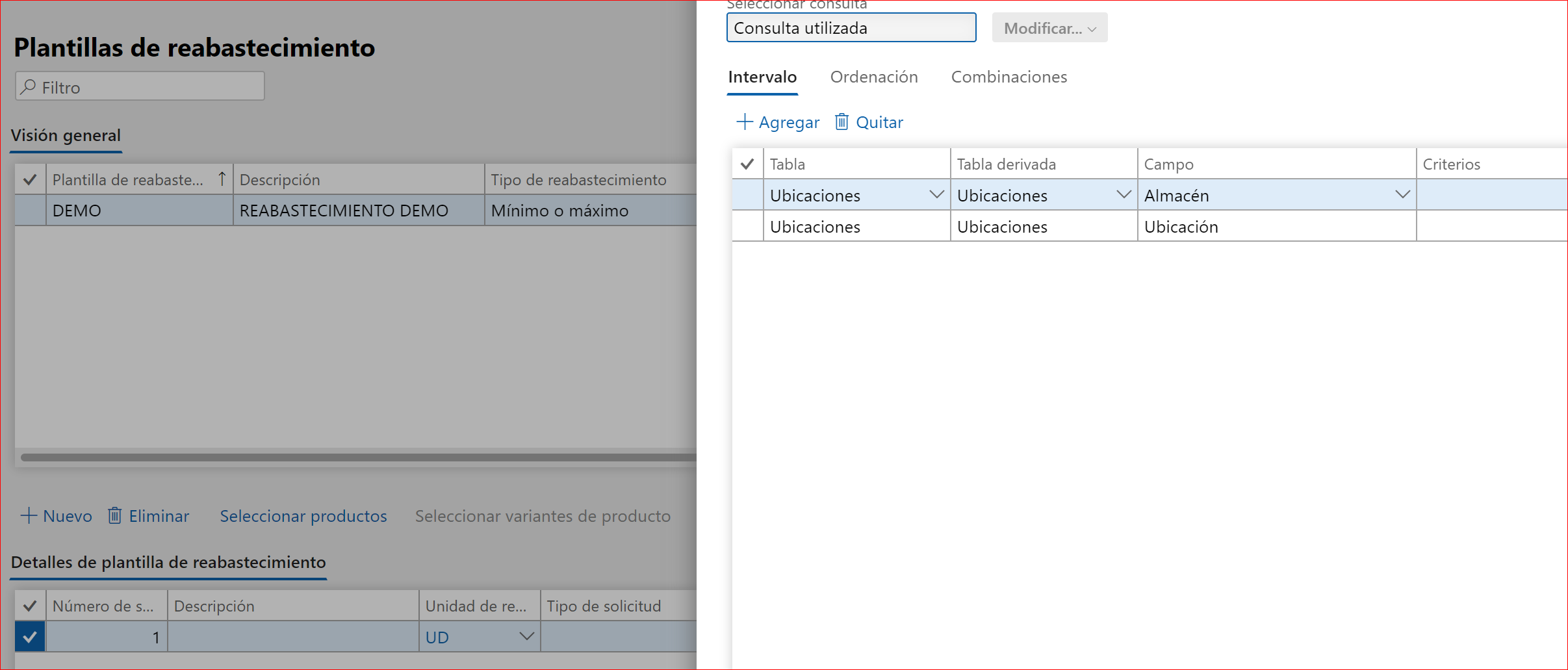

    Estoy reabasteciendo 2 tarimas de un producto de una zona a otra zona, la zona de destino esta compuesta por varias localidades, por lo que necesito ingresar una tarima en una localidad y la otra tarima en otra localidad.
    Saben como puedo hacerlo?
    En este momento rebastecimiento el programa esta colocando las 2 tarimas en una misma localidad
    Otra forma seria poder crear un work por cada tarima que se necesite reabastecer , saben como se puede lograr esto?

    Hola Kattia, entiendo que estas utilizando la plantilla de reabastecimiento
    por el momento esta plantilla solo funciona por minimos o por demanda, y los filtros que entiende las directivas de ubicacion o bien es por perfiles o por la misma ubicacion.

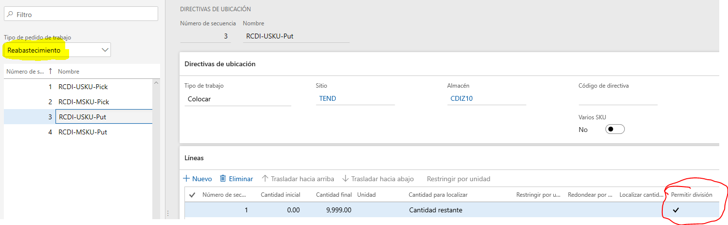

    Hola Katia,
    En tu Directiva de ubicación, tienes activo el parámetro “Permitir división”? Puede que con él logres tu propósito.
