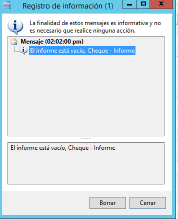

    Hola, Estoy trabajando con Dynamics AX 2012 y necesito saber si es posible volver a imprimir un cheque despues de que ya se haya impreso.
    Lo he probado desde la opcion Imprimir copia de cheque pero me da el siguiente mensaje:

     Hola, yo estuve trabajando en una localización que me pedía lo mismo poder reimprimir el cheque, lo que paso con la copia de cheque que  te hace AX 2012 es que en el fondo del reporte te agrega la palabra Copia, lo que te aconsejo es hacer un desarrollo pequeño que utilices la misma clase de impresión de cheque, y la de reporte, etc. y agregar una menú donde deseas imprimir el cheque y desde allí con el cheque que deseas imprimir obtienes el record y ese se lo pasas a tu menú item, y luego imprimes, para mi fue una solución. Espero que te ayude.
