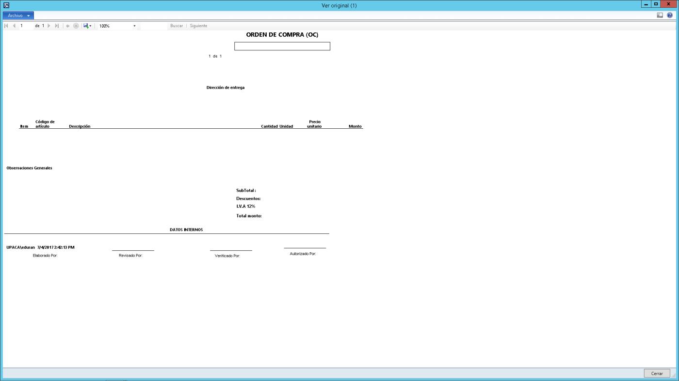

    Buenos Tardes
    Requiero de su valiosa ayuda ya que tengo problemas con los reportes que aparecen en blanco, en el ejemplo adjunto es una ordenen de compra no se imprime de igual manera sucede con ordenes de ventas y demas documentos nativos de Dynamics
    que prodra ser ya que he revisado a donde apunta la BD y todo parece correcto
    Gracias de antemano por la ayuda y soporte que me puedan brindar

    Creo que eso no es un documento nativo de AX, está personalizado y es probable que el problema radique ahí.

    Buenos dias
    si el de la muestra es personalizado pero los nativos tambien vienen en blanco podria ser el reporting services?
    Tendria que instalarlo nuevamente?

    Buenos dias
    Gracias, era un problema de configuracion en la configuracion de formatos en clientes
