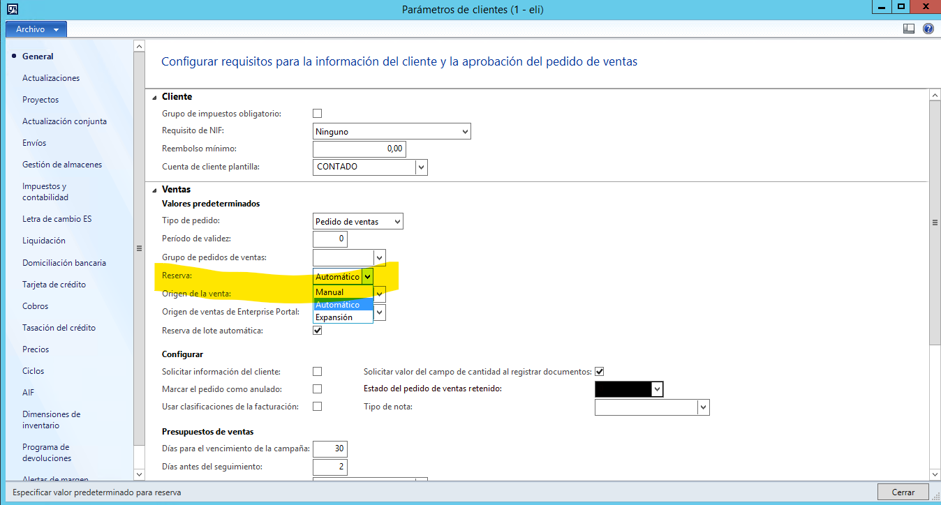

    en el caso de que el modelo de inventario tenga “Predeterminado” tienes que revisar como están los parametros de clientes:

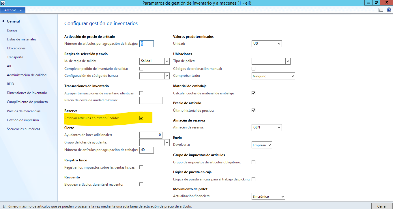

    y si ademas quieres que se pueda reservar contra una orden de compra, en los parametros de inventario:
    o sea, que si no quieres reservar ningun producto, deja los modelos de inventario en predeterminado y los parametros de cliente en manual, y si en algun momento quieres que algunos articulos si se reserven vas a su modelo de inventario y ahi le pones automatico.
