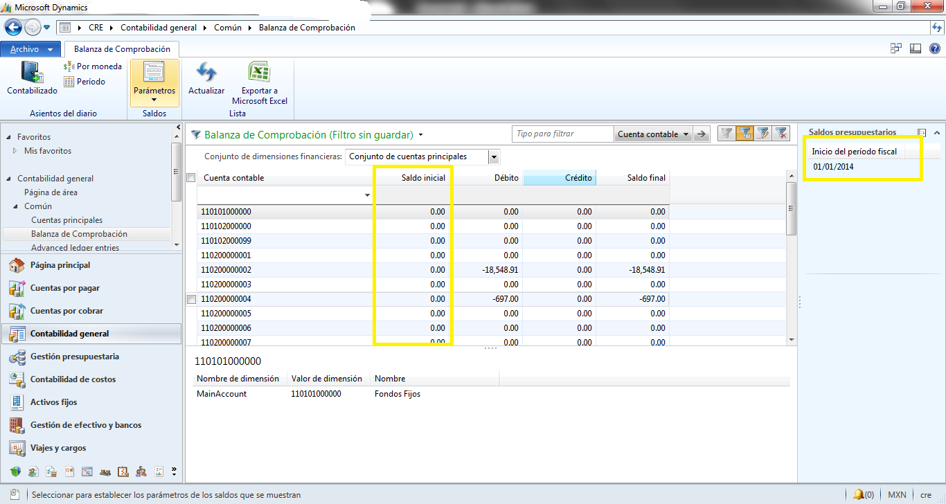

    • No sé si esto suceda en todas las versiones de Dynamics AX 2012 pero en nuestro caso, y a pesar de que sabemos que en diciembre de 2013 las cuentas tienen un saldo, en Enero de 2014 las cuentas tienen un saldo inicial de ceros.
    Pongo el ejemplo de la balanza de comprobación al cierre de 2013 y la balanza de comprobación de Enero de 2014 para que se entienda mejor el último punto.
    #11515
    RangoLuis PerezLuis Perez
    Adjunto las pantallas de la Balanza del último punto

    Yo he hecho varias veces ese procedimiento y el resultado es satisfactorio, pero creo que le esta faltando hacer un proceso para que le actualicen los saldos;  esto lo puede realizar en Contabilidad Genera/Conjunto de Dimensiones financieras/en el Main account/volver a elaborar saldos y actualizar saldos. esto se hace todas las veces que van realizar un ajuste/reclasificación en un periodo en proceso o en la hoja de cierre fiscal para el periodo a cerrar se tiene que calcular el cierre de apertura/ y calcular saldos.

    Le adjunto como quedo en una empresa mis saldos y la pantalla donde debe de ir actualizar los saldos , También en Parámetros de contabilidad NO tiene que esta habilitado “Establecer el estado del año fiscal en Cerrado”
